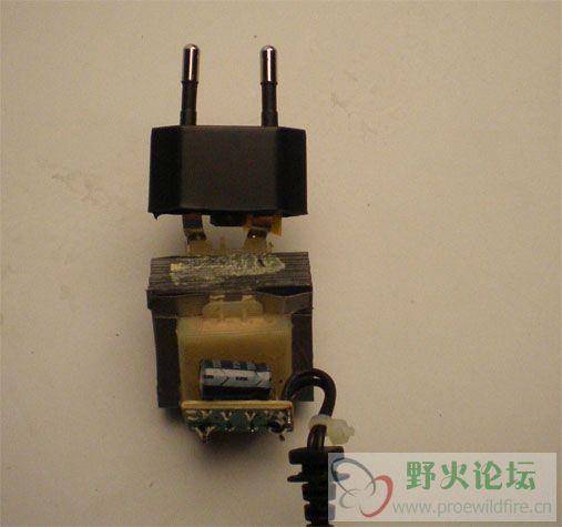

发表于 2008-8-26 18:31 | 显示全部楼层
你说的产品应该是充电器吧
如果是的,我拍个照给你看.
绝缘漆肯定可以用,外壳材料用防火PP,
里面有个尼龙骨架,
而且这产品是销往欧洲的
现在下班了,明天传照片

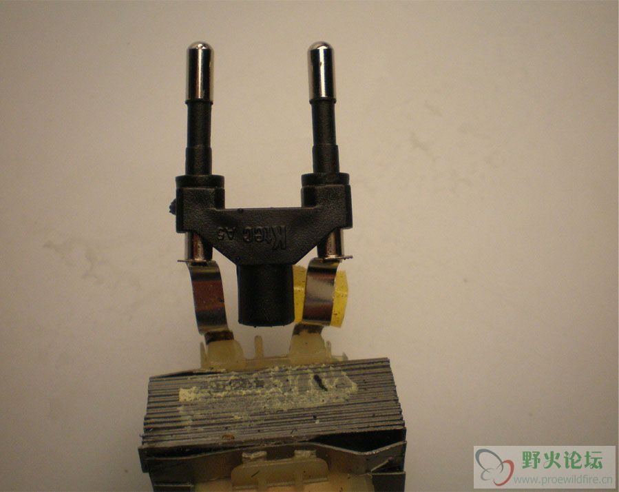

发表于 2008-8-27 08:57 | 显示全部楼层
不好意思,昨天看错了一项
我说的充电器外壳应该是PC+ABS,不是PP
看下图片,这产品销往欧洲,应该做了几百万,
因为是外购件,所以具体工艺处理方法不是很清楚,提供给楼主参考下。
插针上的支架和硅钢片的支架都是尼龙料,外壳是ABS+PC的
变压器
变压器
变压器2
变压器2
变压器3
变压器3

 楼主| 发表于 2008-9-2 09:52 | 显示全部楼层
回复 18# 的帖子
对于这种结构绝对不错,生产工艺上也很生产,我们现在有一款7W插墙式的,插头就是这种结构,我现在所用的结构是注塑后插针的,才出现了开裂现象,这种开裂是由多种原因造成的,ABS是冷插的由于针孔小插针时就开裂了,不过开裂对产品没有影响,只是过去漆里的稀释剂里的二甲苯对PCABS和PC都有腐蚀,所以工作中由于二甲苯未烘干也造成了开裂,现在也能更改工艺来解决这个问题
