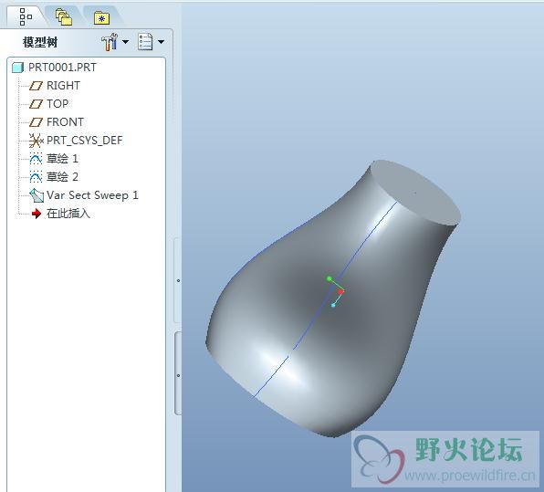

[求助] 有PROE5.0的大哥帮我画下这个零件,附上PRT
50
60

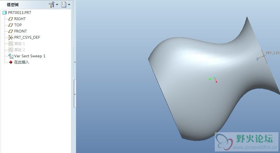

发表于 2012-9-18 18:52 | 显示全部楼层
我的是pro-e5.0M090版本,打开时打箭头向下拉一下就可以了。

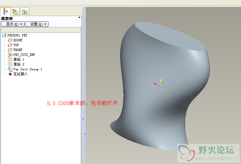

 楼主| 发表于 2012-9-19 08:22 | 显示全部楼层
原帖由 xuez119 于 2012-9-18 13:02 发表
楼主你这是让别人帮你做作业吗??这道题我有。就用可变截面扫描,2楼做得不错
我没有让人帮我做作业,这是在别的地方下的一些练习,不会的就上来希望大家指点下,OK?

发表于 2012-9-19 15:59 | 显示全部楼层
这个很简单,做3条轨迹直接可变截面扫描就OK,截面是过轨迹的椭圆
