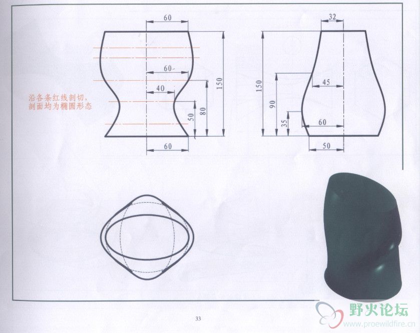

有PROE5.0的大哥帮我画下这个零件,附上PRT,非常感谢啊!

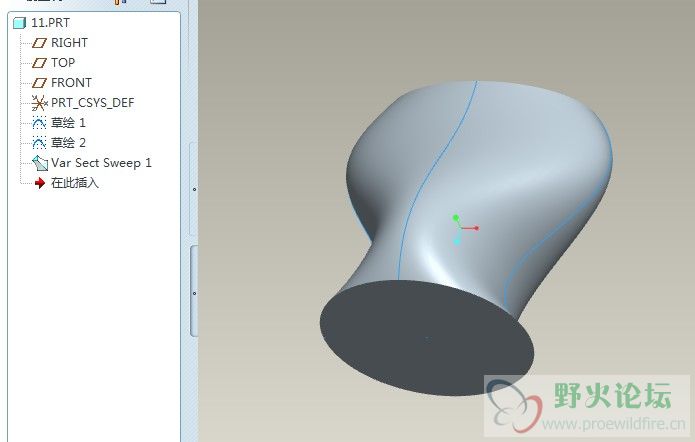

这个不是很难啊。
1.rar
99.77 KB, 下载次数: 86

1688
319
2791
热心助人勋章优秀会员勋章希望之星勋章嘉宾勋章
发表于 2012-9-17 14:51 | 显示全部楼层
就是可变截面扫描,4条轨迹线一个截面

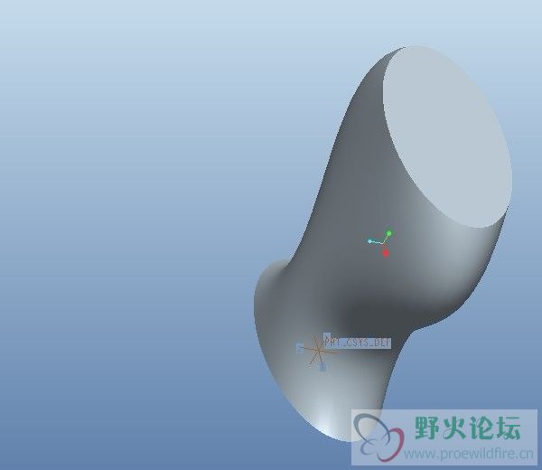

5.0的来啦
5.0的来啦~~
话说怎么提示无效的图片文件?是JPEG格式啊。。。费解。。。。
111.prt.rar
59.7 KB, 下载次数: 15
fly]飞行的效果[/fly]

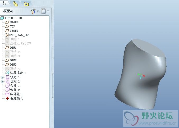

proe5.0看看行不
看看扎样

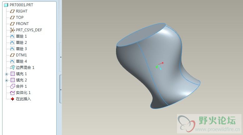

570
