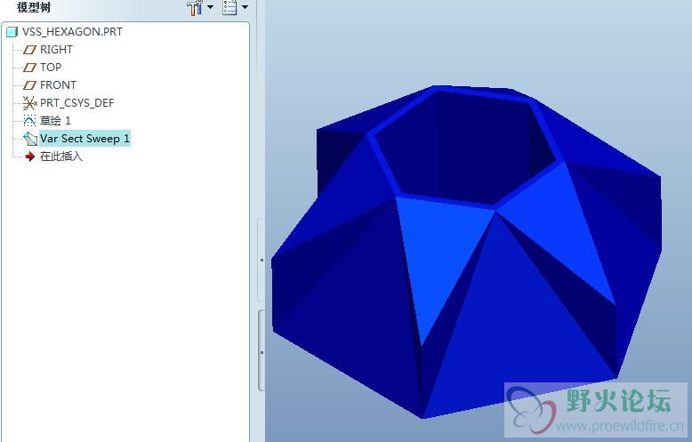

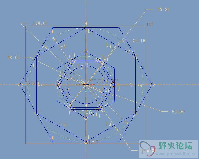

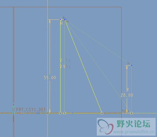

发表于 2012-9-23 09:43 | 显示全部楼层
扫描出来的,不用关系式。从练习找到的。
扫描轨迹
截面
成图
