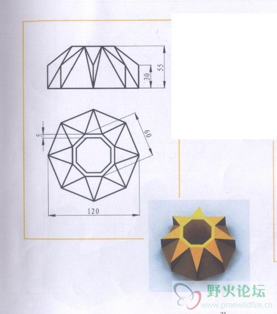

发表于 2012-9-15 14:25 | 显示全部楼层 |阅读模式
2012-09-15_142532.jpg 怎么样能用PROE最简单的画出这个图,最好能有PRT,谢谢了!

发表于 2012-9-15 20:02 | 显示全部楼层
帮帮忙八角螺母不会画,小弟感激不尽!

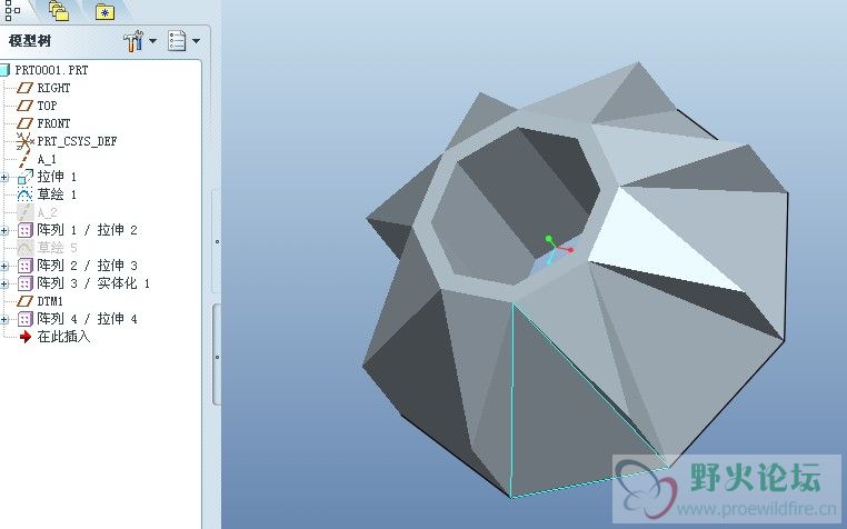

发表于 2012-9-15 20:25 | 显示全部楼层
我是建八分之一的面再阵列。。。

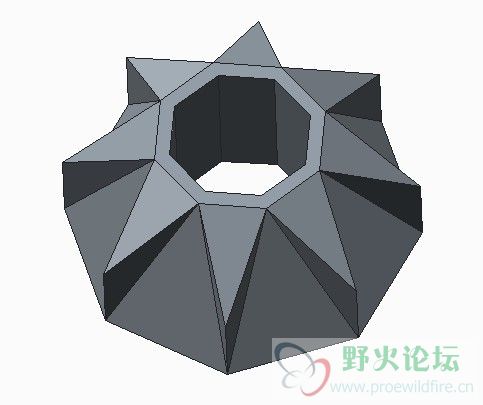

发表于 2012-9-15 21:02 | 显示全部楼层
不多说,上PRT
拉伸,阵列

 楼主| 发表于 2012-9-17 10:25 | 显示全部楼层
4楼画的打开了,但是看不到零件,不知道具体怎么画的,闷,不过还是谢谢各位了,辛苦了!

 楼主| 发表于 2012-9-17 11:03 | 显示全部楼层
看不见零件,特征也不能编辑,这是为什么啊,能说下吗?谢谢!

发表于 2012-9-17 11:16 | 显示全部楼层
回复 7# jxgasunqi 的帖子
你们的版本不一样吧

 楼主| 发表于 2012-9-17 11:45 | 显示全部楼层
谢谢,有没有人能用PROE5.0帮我画下这个零件,附上PRT,非常感谢啊!

 楼主| 发表于 2012-9-17 14:03 | 显示全部楼层
2楼好像是画出来了,可惜我是PROE5.0,看不到具体的,还是谢谢了!希望来个PROE5.0的,期待!!!!
