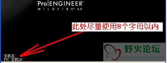

[原创] 安装PRO/E许可证服务器不能启动需要注意的问题

发表于 2008-4-25 22:00 | 显示全部楼层
主机名要对
License.dat要对,包括NAME,HOST ID ,DEAMON path
发表于 2008-6-11 07:57 | 显示全部楼层
许可证不能打开
我也是VISTA HOME系统,在安装时显示:" 许可证已经成功安装,但是不能被打开,错误日志C:\Program Files\flexnet\licensing\ptclmgrd.log ".但是我在C盘下C:\Program Files\flexnet\licensing\却找到不到ptclmgrd.log.请问楼主该如何处理?
发表于 2008-6-11 08:17 | 显示全部楼层
还是许可证的问题
按照SUNBOY813所说,我又重装几次,还是:“提示许可证成功安装,却不能打开”。我核对了License.dat,NAME,HOST ID ,DEAMON path,想问的是,DEAMON path必须是C盘下的吗?我把License.dat装在了D盘,可以吗?谢谢
