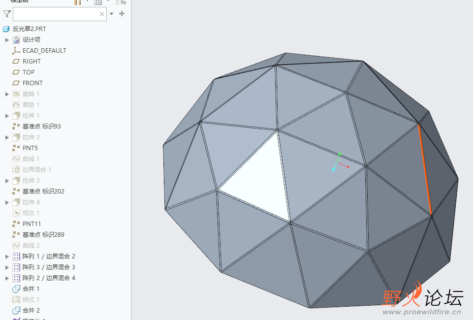

[已解决] 这种球面三角形的面要怎么做

可以先画一个球,再来切,像切西瓜一样,大家可以试一下

 楼主| 发表于 2025-10-10 11:07 | 显示全部楼层
我自己研究了一下,画出来了,就是找交点,画线,混合,阵列。大家可以 学习一下

发表于 2025-10-10 15:14 | 显示全部楼层
lwh0126 发表于 2025-10-10 11:07
我自己研究了一下,画出来了,就是找交点,画线,混合,阵列。大家可以 学习一下 ...
你这个方案不是每个三角形是一样大的

 楼主| 发表于 2025-10-10 15:40 | 显示全部楼层
君莫笑 发表于 2025-10-10 15:14
你这个方案不是每个三角形是一样大的
我仔细看过零件,确定不是一样大的三角形

发表于 2025-10-10 15:55 | 显示全部楼层
cdk1998 发表于 2025-10-9 19:20
你这个5角,它那一个是6角
看错,复制的换成6边的,应该就可以。

发表于 2025-10-10 16:23 | 显示全部楼层
lwh0126 发表于 2025-10-10 15:40
我仔细看过零件,确定不是一样大的三角形
顶部五个面  侧面又是六个面  感觉做不到一样大

 楼主| 发表于 2025-10-10 16:52 | 显示全部楼层
是的,确实做不到一样大的三角形,或许有大佬可以做出来吧。我现在做成这样足够交差了
