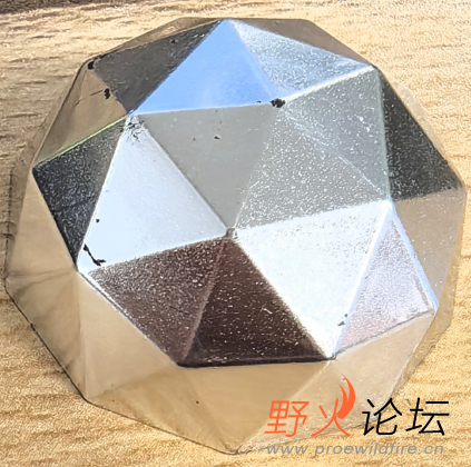

如图,这种在球面每一个等边三角形都是一样大的,要怎么画

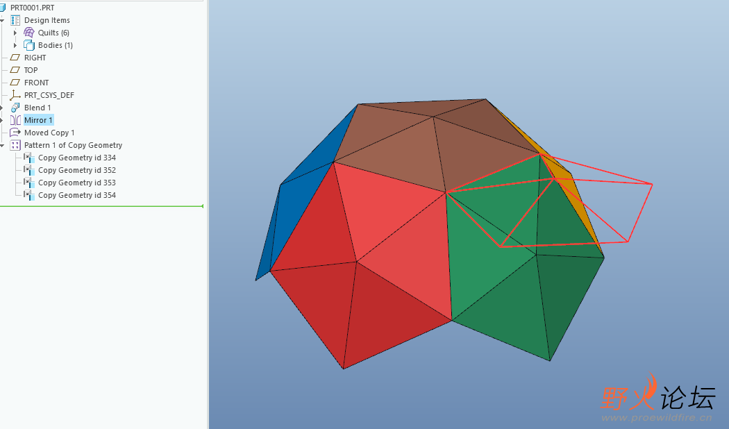

混合一个  /  旋转复制

钟汉昌 发表于 2025-10-9 13:20
混合一个  /  旋转复制
没做完?

发表于 2025-10-9 15:11 | 显示全部楼层
哪里?
剩下不会么?
补一需要的面就可以了吧
我这个也只是其中一种思路,
,坛里很多高手大佬
creo 11.0

发表于 2025-10-9 19:20 | 显示全部楼层
混合一个  /  旋转复制
你这个5角,它那一个是6角

发表于 2025-10-9 19:25 | 显示全部楼层
画线再补面
