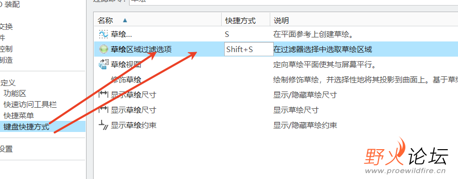

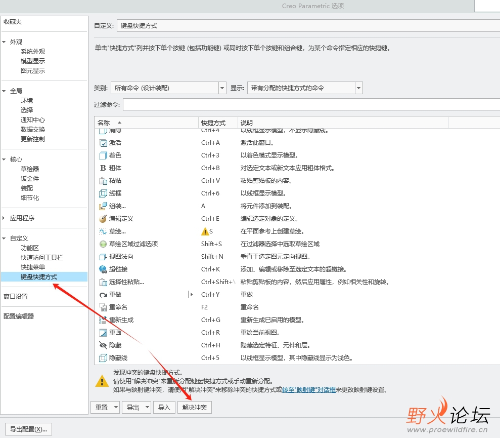

[求助] creo12.4每次启动都弹出快捷键冲突

 楼主| 发表于 2025-6-3 20:34 | 显示全部楼层
hirxxx 发表于 2025-6-3 17:53
应该是你操作有问题按他的操作可以
各种方式都试过了 启动路径都换过 没用
63
221

 楼主| 发表于 2025-6-4 08:56 | 显示全部楼层
yuanshen 发表于 2025-6-4 08:34
可能同草绘默认的快捷键冲突
不是这个问题 是跟映射键冲突 显示冲突里又没这些冲突 而且保存ui都没用

发表于 2025-6-4 09:12 | 显示全部楼层
你把这两个都改了,然后保存UI试试

 楼主| 发表于 2025-6-4 10:59 | 显示全部楼层
Torren 发表于 2025-6-4 09:12
你把这两个都改了,然后保存UI试试
我设置的映射键很多 改一个两个没用 全部都冲突 没放图片

发表于 2025-6-4 11:12 | 显示全部楼层
可能是已经有ui文件覆盖了下面这个地址,进去删掉就好!
C:\Users\你的用户名\AppData\Roaming\PTC\ProENGINEER\Wildfire\.wf\.Settings

 楼主| 发表于 2025-6-4 11:23 | 显示全部楼层
C:%users\你的用户名\AppData\Roaming\PTC\ProEN ...
全部都换过还是有冲突 就不明白新版本哪里改动了保存不了ui跟映射键之间的冲突设置

发表于 2025-6-5 08:02 | 显示全部楼层
CREO12默认的快捷方式(映射键)改了吗?
