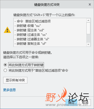

原先版本没有任何冲突 升级倒12以后就弹出来了 每次启动都要弹出冲突 保存几遍ui了还是不行 显示所有冲突里又没这些冲突   ptc又乱改东西 没改好还改差了

这不是和默认的拉伸S冲突吗

11.0.3.0也有这个问题我回到11.0.1.0就没有问题。

主要是每次打开软件就弹出冲突 保存ui啥的都没用 老版本又没这个问题

将所有快捷键按一遍,出现冲突就按确定。按完后导出ui文件放到起始位置即(配置目录),并在config.pro文件里加入load_ui_customization_run_dir yes重启软件就可以解决弹窗冲突问题!

有个邪恶的招,你把拉伸快捷键给改了

就是不想改快捷键啊 一升级多一堆bug烦的很

没用啊 还是冲突

应该是你操作有问题按他的操作可以
