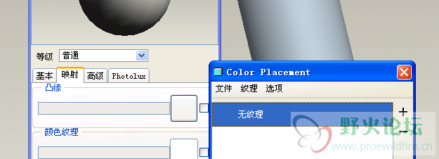

怎么把图片贴到工件上 渲染好像不行,要怎么弄
68
87
发表于 2009-7-17 20:53 | 显示全部楼层
行的  在视图--颜色与外观(要先选择一种外观属性)--基本、映射。高级--下的映射--颜色纹理
点右边的方框 出现 Color Placement 加号。。 里加图片!

 楼主| 发表于 2009-7-17 23:05 | 显示全部楼层
我的是4.0的,不行啊,你说的里面没有什么图片添加

发表于 2009-7-17 23:10 | 显示全部楼层
这个贴有你要的答案
http://proewildfire.cn/thread-12717-1-1.html

发表于 2009-7-18 07:03 | 显示全部楼层
PROE野火版的贴花:
http://www.proewildfire.cn/forum ... p;extra=&page=1
我刚刚做了一遍,相当不错的教程!

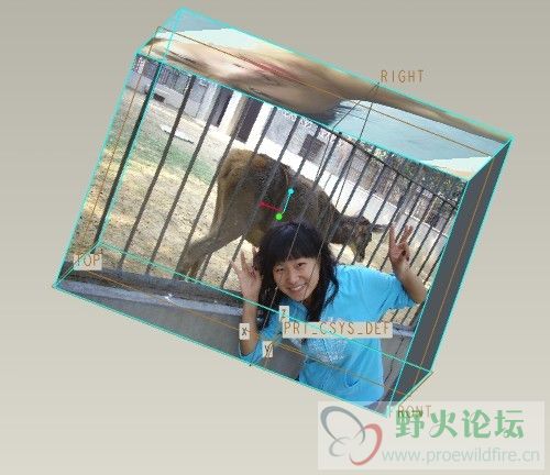

发表于 2009-7-18 14:34 | 显示全部楼层
原帖由 guopion 于 2009-7-17 20:53 发表
行的  在视图--颜色与外观--基本、映射。高级--下的映射 里加图片!
为了帮助网友,把自己GF的照片都放出来了,呵呵
赞一个,漂亮
