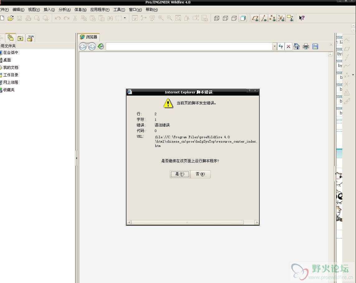

安装PRO/E4.0时步骤没错,就是打开的时候,必须在连接到INTERNET的情况下才可以使用。否则它会弹出:当前页面发生脚本错误,然后说明是PRO/E的某个文件夹发生错误。它会问你是否在这页面继续运行,点击是或者否。它都会自动退出PRO/E,根本用不了。如果你在打开之前是上网了的,就不会发生这情况。可以正常使用PRO/E。

不可能吧,台式机器不需要联网也可以装吧。你装的是笔记本吧
 楼主| 发表于 2009-5-26 09:48 | 显示全部楼层
对,是笔记本,太郁闷了,有解决方法吗?

不一定,但是需要更改网卡,你看下这个帖子,你会合适的。

你可以装个虚拟网卡试一下.
或者是你的电脑是多网卡,而你电脑检测到的和你安装时的网卡号不一致造成的.
另外一种情况,你看你电脑的"网络连接"是否是打开状态,如果你的网络连接是断开状态,那你肯定打不开PROE

那是你系统的问题,设置下下面的试试
彻底去掉 proe 烦人的默认载入浏览器网页
http://www.proewildfire.cn/thread-149-1-1.html

已经解决了,太感谢上面的了.

如果电脑不能上网,那最好是安装虚拟网卡,用虚拟网卡的MAC地址进行安装
