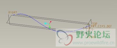

二.创建曲线
1.选择创建曲线 002.jpg ,从方程创建曲线
坐标系类型选择:笛卡尔
方程:x=5*cos(t*360)
         Y=5*sin(t*360)
         Z=65*t
   这里的5就是半径,D/2所以为5,65就是螺距
保存记事本,退出,生成曲线。

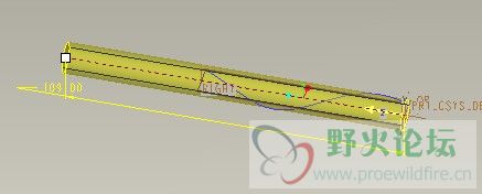

三.拉伸
根据上图,拉伸,以那个底面FRONT,拉伸
拉伸的长度=L-小l+65=109

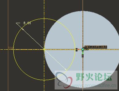

四.切旋转部分
参照如图所示:
轨迹线选择那条曲线,然后面选择恒定法向,方向参照就是那个底面了
然后点那个笔,如图 008.jpg ,开始画截面
   截面如下图
   这里的截面我用的是一个直径为8的圆,这是简化后的截面,理论上来说截面是个不规则的曲面。
4、要注意的是,选择实体和却除
阵列
得出

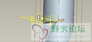

 楼主| 发表于 2009-4-4 14:54 | 显示全部楼层
修饰螺旋部分与刀柄的连接
大家可根据自己所喜欢的方法修饰,下面是本人的修饰方法
螺旋
如图,选择角度是90
拉伸却除
如图,把那个给却了
以上每个都跟上面的一样进行阵列
倒角再次进行修饰

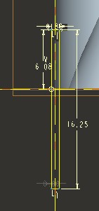

创造棱边

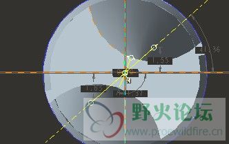

以此图的RIGHT平面为基准,就是要那条曲线正好面向我们,不同的面为基准,等下的算法就不一样,现在我们先要确定几个值
设为   角A、X、Y、Z
Z=螺距/4=16。25MM
Y=2*棱边高度=0。6MM

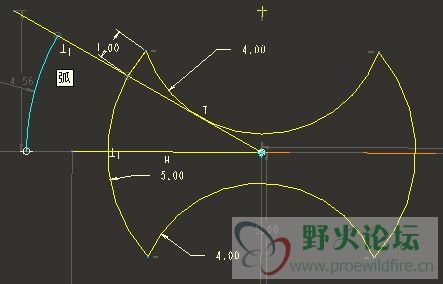

角A,由下图得出
就是那条弧所对应的角度,用草图然后标注可得出,那个尺寸1。00MM就是棱边宽度,图形就是截面
根据,角A/X=360/螺距可以得出A,这里A=6。08MM
扫引轨迹
如图,长度就是65-A
截面
如图,对应的数据,就是上面的值
得出,后进行阵列。

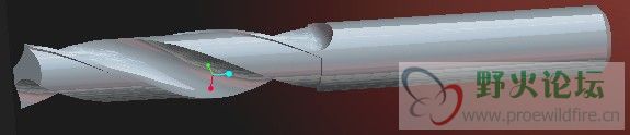

最后如图,把那多出来的给却了,如图
做转头
先把小l给却出来
草绘画出横刃,这里就要用到横刃斜角
做平面,已穿过横刃和与底面夹角做平面,底面夹角由顶角转化得来
然后在平面上进行拉伸却除
阵列,得出
修饰
一些小地方在修饰下,比如刀柄最后的倒角什么的,最后得出麻花钻。
