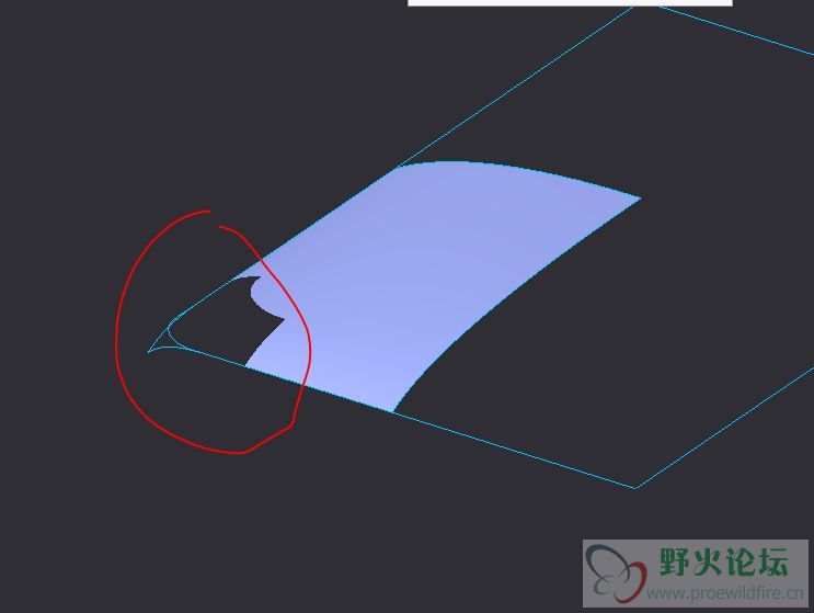

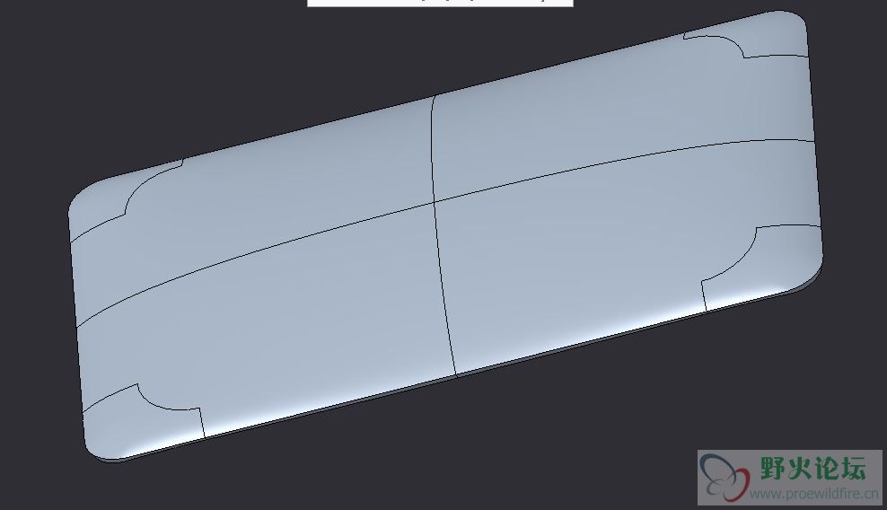

求助曲面布线
http://www.proewildfire.cn/thread-170086-1-1.html
(出处: 野火论坛)
苹果显示器后壳建模设计
http://www.proewildfire.cn/thread-169996-1-1.html
(出处: 野火论坛)

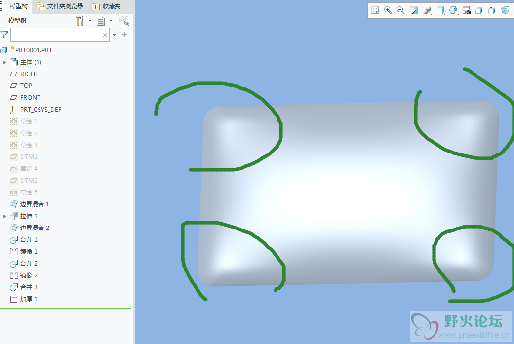

常常看到以上两种的曲面求助帖子-----大多问题就是苹果显示器后盖曲面不会布线,或者四角小角度的曲面塌陷,或者四个小角度的角部的曲面鼓起,或者四个小角度曲线不顺,等等的问题,之前也遇见过四个小角度(近乎为直角)的弧面曲线,也是这样的问题,今天我试着寻找一种做好看点的办法,基本可以解决这个问题,大家可以试试看。

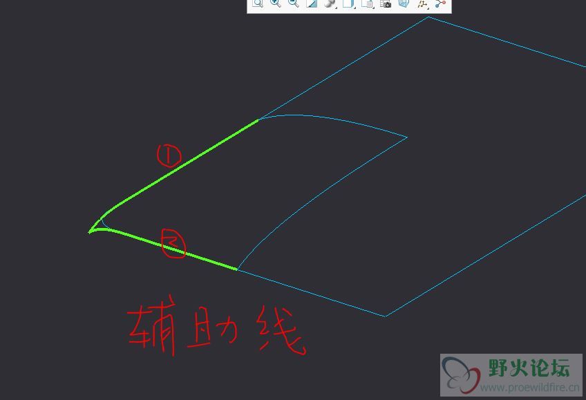

我的办法是-----
1.在小角度的拐角的地方做两条辅助线,使用这两个辅助线来完整光滑的大面的制作;
2.然后使用远大于辅助线长度的剪切面切除;
3.最后使用原轮廓补全完整的面。
抛砖引玉吧,也希望广大creo爱好者能找出更好的办法来做这种曲面。
附件prt---creo5.0
prt0001.prt.rar
97.97 KB, 下载次数: 178
售价: 1 金钱  [记录]
creo5.0

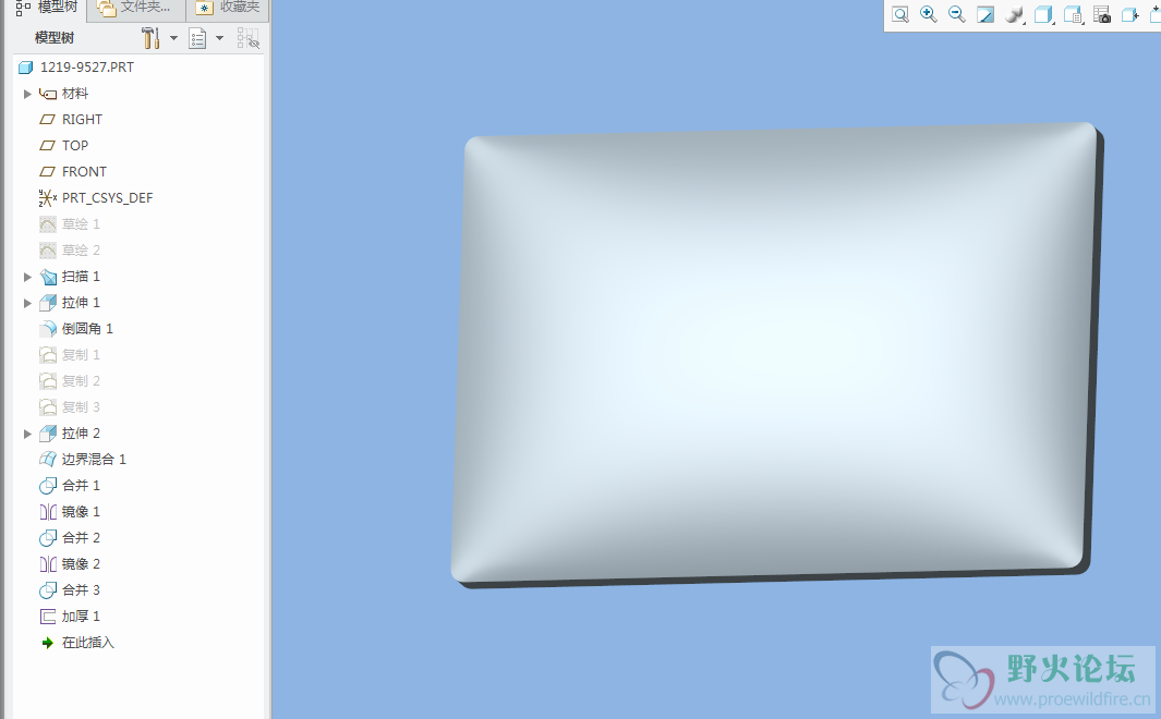

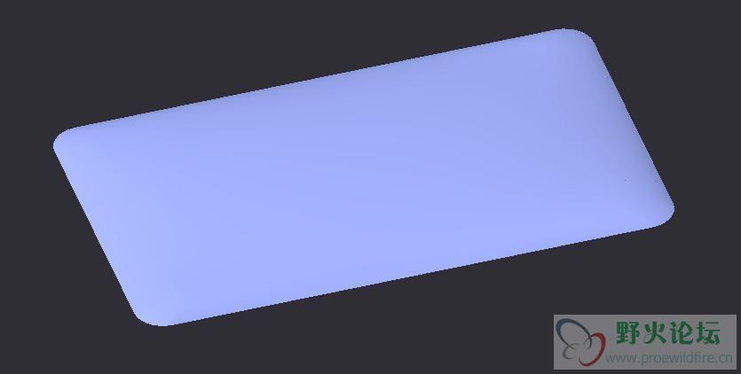

很经典的四边面,方法不错,不过四个角要调整鼓包会比较麻烦.
试下扫描加圆锥曲线大法再补面,调整起来会稍微简单些,调整RHO值及角度就可以
1219-9527.prt.zip
372.83 KB, 下载次数: 353
售价: 2 金钱  [记录]
Creo 4.0
