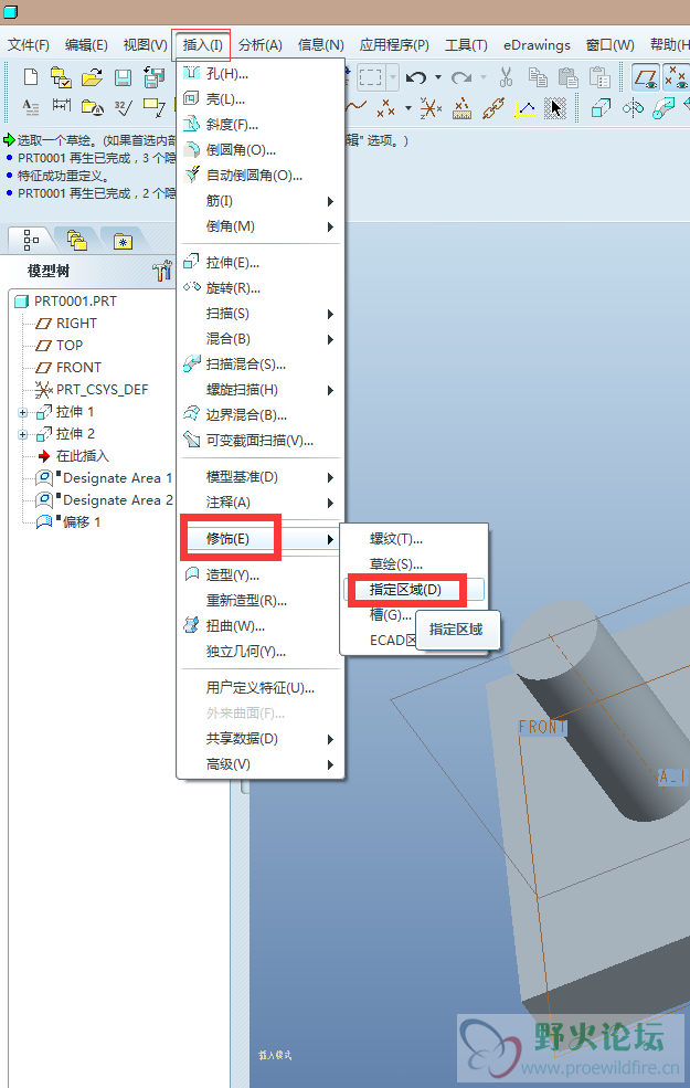

大家好,很久没与大家分享proe教程了。
今天带来的是之前在论坛火了一把的“creo分割曲面”之proe5.0中实现的方法。是的,确切来说是在proe中用类似的方法去实现与其同等的目的。
creo的分割曲面
上面的这个链接贴中,
有三个说法:
一个是用复制-选项-复制内部边界来实现(常见);
一个是偏移中的排除环(我太笨,没找到);
一个是多复制几个达到相同的效果了。
有三个问题:
14楼说:能不能把同一个面分开呢(proe_修饰指定区域可以实现)
19楼说:分割曲面后的意义是什么,有什么用途?(因为工具的用途不一,意义这个东西就见仁见智啦,我们关注的是目的的实现)
40楼说:分割之后是不是说和原来的分开了,,还是复制面的分开?(楼主当时creo的分割曲面功能时,是复制了两个面,分别分开了;proe的修饰指定区域也是复制为曲面)
以上内容,如有错误,请指出。。。
教程其实很简单,配图即可表达完整的意思。做这份教程的用意并不是说proe相对creo依旧有多么牛X,只为那些无法升级高版本和尚未升级高版本的朋友提供多一个选择。高版本当然是越来越人性化和功能方面有更多的优化,所以这里没有情怀之类的说法,其它不多言,见图,见图。
