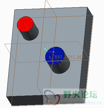

先前发过一个同名贴,但都说不明白,那么就重新弄一下吧!如题
1,例如在一个拉伸特征里有两个圆柱体,处于同等地位 图1

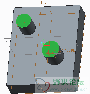

2,既然是同等地位,那么,我们点选顶面时势必两个面同时选上 图2

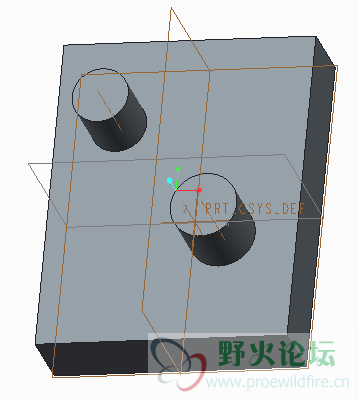

3,如果我们想单独编辑任一个面,那么分割曲面就派上用场了 图3
4,分割后的效果请看结果 图4
(我能分别着色证明两个顶面彼此分开了)当然它的应用场合远不仅如此,这我就不在这里说了,省得闹笑话

PS:如果你的分割曲面始终处于灰色不可用状态,那说明你的CREO属于没有完全破解的,下一个全模块破解的LICENSE就可以了

这个曲面分割命令好像只有Creo Parametric里才有,CREO ELEMENTS PROE里没有的哦!
