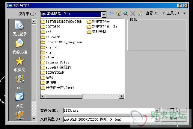

发表于 2008-8-19 14:05 | 显示全部楼层
肯定是CAD文件的版本问题,
你把CAD文件另存为2000版本的应该就可以解决问题.
你可以在CAD的工具-选项-打开与保存  修改存储的版本为2000,
如图:
56
70
发表于 2008-8-19 15:52 | 显示全部楼层
楼上说的很对,存成 2000版本的就可以 调入了
