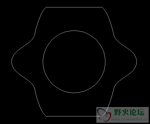

第一步:先在AUTOCAD中将主视图修成下图,并存成3.DWG文件

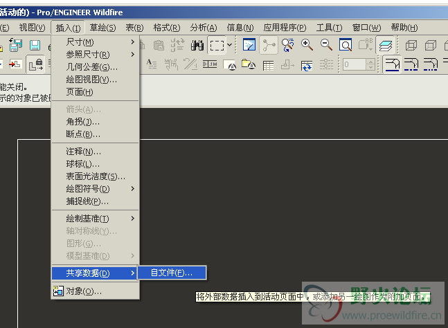

第二步:将上步的DWG文件调入PROE中

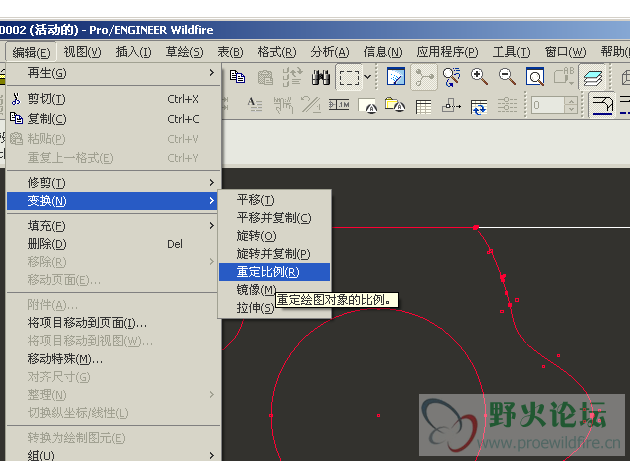

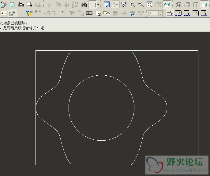

第三步:由于上面调入的DWG文件与原来的文件尺寸不符合,所以此步将本图形进行比例的放缩,以得到正确的尺寸

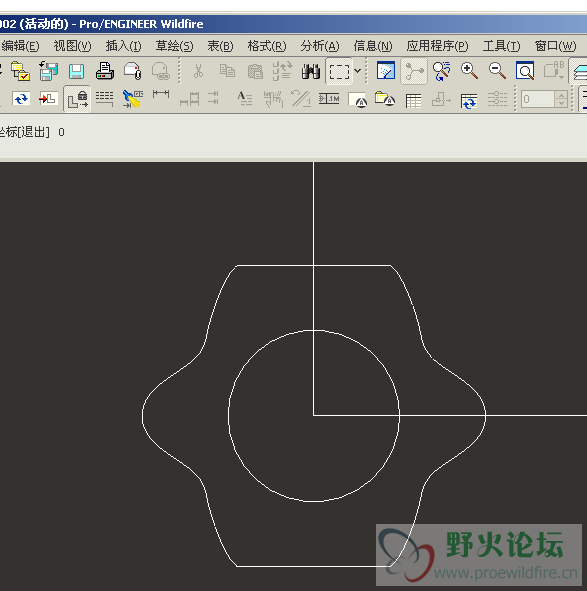

第四步:将图形按圆的中心,移动到屏幕的(0,0)
第五步:将图形另存为3.IGS文件

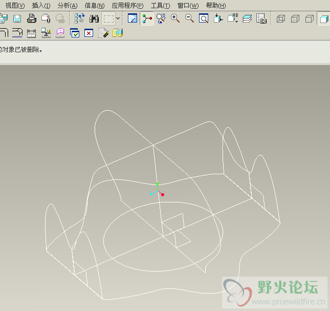

第六步:将上面的IGS文件调入PROE中,同理,将其他视图的二维曲线调入其中。

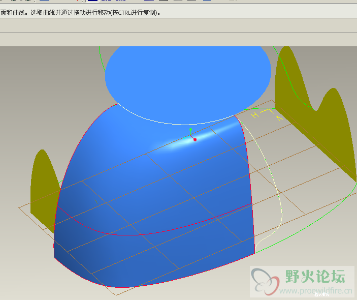

第七步:根据调入的曲线,进行曲线的重新绘制,如下图

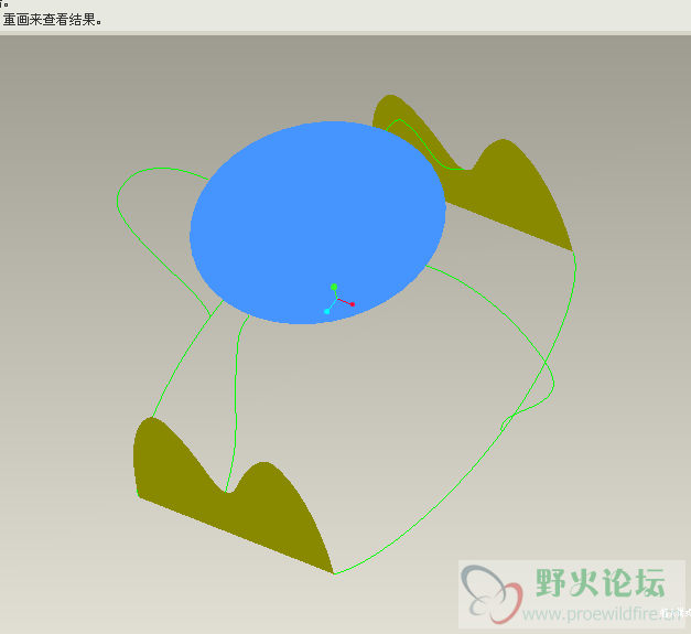

第八步:建立如图的四条红色曲线,生成曲面,定义连接
第九步:将生成的曲面进行修剪,结果如下

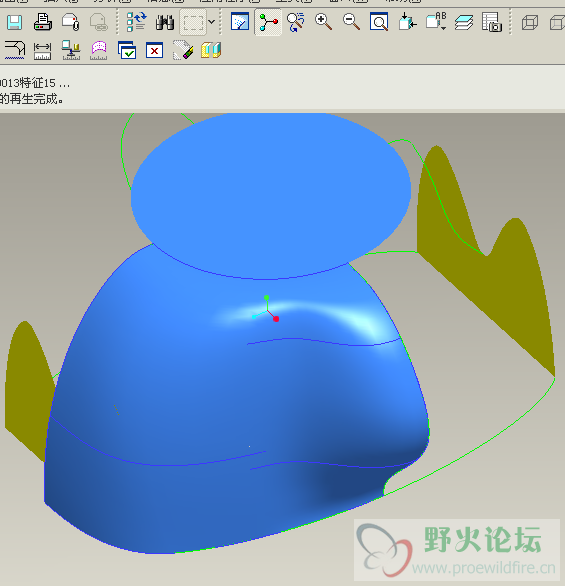

第十步:用STYLE做出如下曲面,定义连接
第十一步:同理将曲面再剪成如图
第十二步:将曲面补好
第十三步:进行曲面的镜像合并

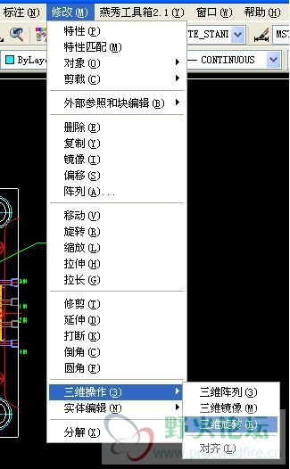

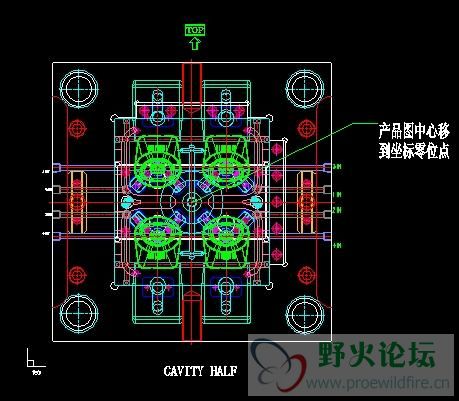

可以先在cad中进行三D旋转(见附图一),方向与比例全对正,然后一次性转入PROE中就行,
但是有二点须注意:
1。二D图的产品中心 (即主视图中的中心)先移到动cad 的零位即坐标值为:0,0,0,位,偏免转入PROE中,与模型中心相差很远.
附图二
2.CAD图形中的所有块必须全部分解为单一的元素,否则转入PROE中图形会变形.
总结:这样转换不必把二D图清理得很干净,节约时间,并且可以很多的线一次转换.
CAD中的三D旋转命令
CAD中的三D旋转命令
