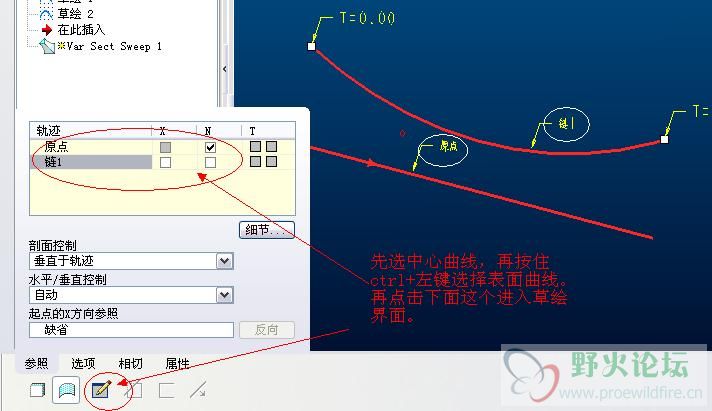

[已解决] 新手:如何控制扫描轨迹长度

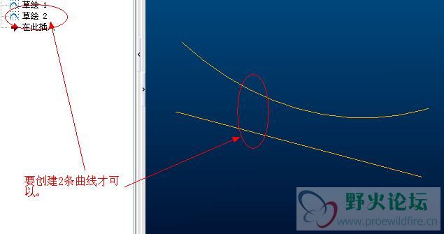

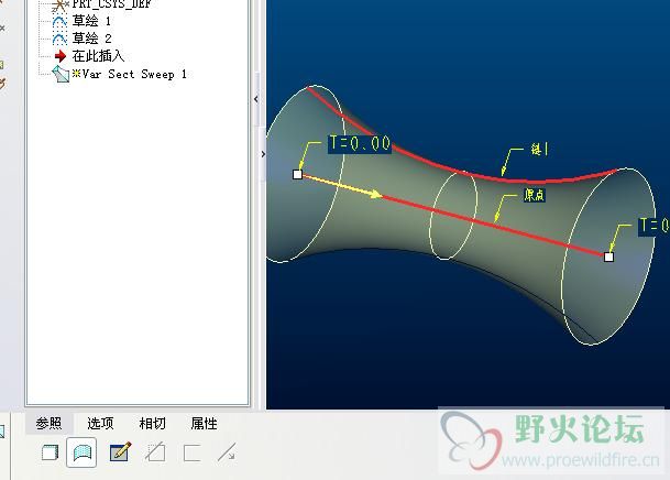

可以的,按下面方法就可以:
 楼主| 发表于 2008-7-28 11:42 | 显示全部楼层
谢谢
