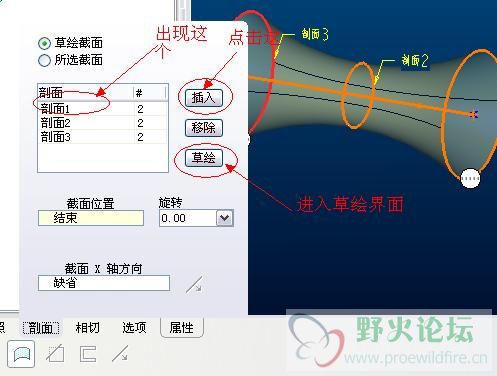

发表于 2008-7-27 13:11 | 显示全部楼层
是不是这样的啊?用扫描混合可以做出来,控制好截面点就可以了。
