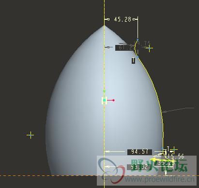

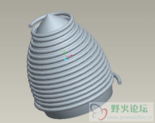

我画了一个 你看看 尺寸不对 主要注意切点和那2个圆弧 从下面向上扫描 尺寸我随便画的 就是这个意思
发表于 2008-7-22 14:41 | 显示全部楼层
可以试试的啊

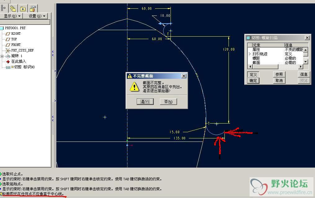

我看11楼的做法是对的,主要是下面的圆弧的末端点和最低点在扫描时无法定义螺距

我用链接线把两个点都和复制那条弧线链接一起了阿,应该没有问题////

谢谢,你说的很又道理,也就是那个原因,(下面的圆弧的末端点和最低点在扫描时无法定义螺距)
我重新改了之后就好了///谢谢了阿

只要曲线的方向与轴线的的夹角小于90度,好像都可以//
