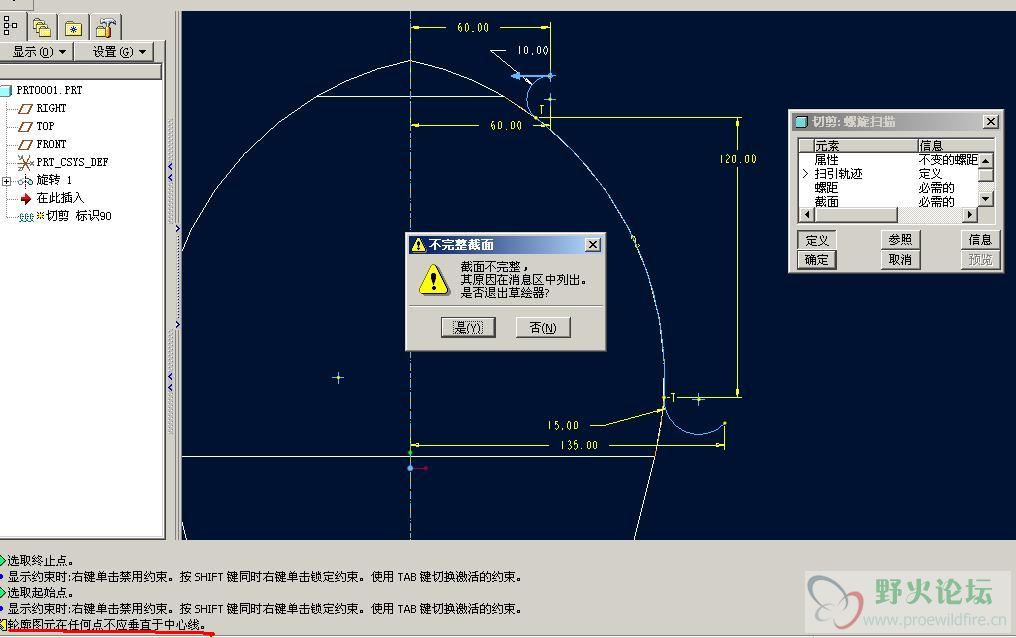

我在用螺旋扫描-》切口 的时候,绘制扫描轨迹,总是出现截面不完整的问题,是怎么回事,我也画了中心线了呀?、
见附图,
还请高手指点一二,不胜感激////

看起来是不是轨迹上出了问题。

把R10的尺寸改下,或不要跟中点垂直(竖直)。

我要是把两个半圆去了,就可以用了,但是加上为什么不行呢??、
求求、、、

如果图中尺寸120位置那部分都是要剪切掉的话,你就拉两根线把两圆未连接端连上估计就可以了!
你的草绘应该只扫描的起曲面吧!!实体必须封闭样。

不是阿,我这是扫描曲线,还没有画截面呀,
截面是画个圆,延着这根曲线螺旋扫描,封闭是不可能行的,不信,你们可以试一试////

我都说了,只要把两个半圆给去了,问题就没有了//
但是去了之后,效果给大大折扣了,就何原来的图形不一样了///

我试了一下,消息区提示错误:至多有一个圆环。如果删掉其中一个圆环,是可以用的,你可以试试

你把2个切点好好看看 我估计你是复制那条弧线的吧 我估计是切点的问题
