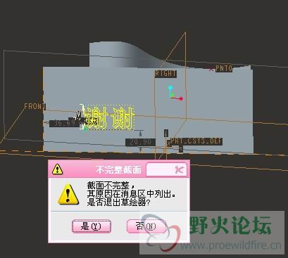

未命名.jpg    我一写入汉字就出错啊?写入英文就没事。哪个大侠帮帮我啊。

好像和字体也有关

是的,有些字没有完全闭合,交叉。我的方法与2楼的相同。

proe 文字特征创建视频教程(截面不完整解决方法)
http://www.proewildfire.cn/thread-2918-1-1.html
