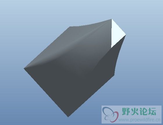

[求助] 这个图形怎么画?

这个是教材上有的图,多看看教材就可以了。给你画了个part档,供你参考下.......

发表于 2012-4-2 12:23 | 显示全部楼层
这个分两步做!!!!
大家都想一步做出。。。我觉得效果不好,也不方便修改。。。分析图形,我觉得首先画两个截面,用混合。。混合好了主体。。。。然后倒圆角。。。这样建模更简单吧。。。因为我认为这个图形的要求不高,用倒圆角就够了。。。当然,追求一步解决,质量较好,就困难一点,麻烦一些了。。
301
333
发表于 2012-4-4 21:47 | 显示全部楼层
用混合扫描

好了,谢谢楼主的发帖,我也把这个问题回顾了一番,总算是搞定了
