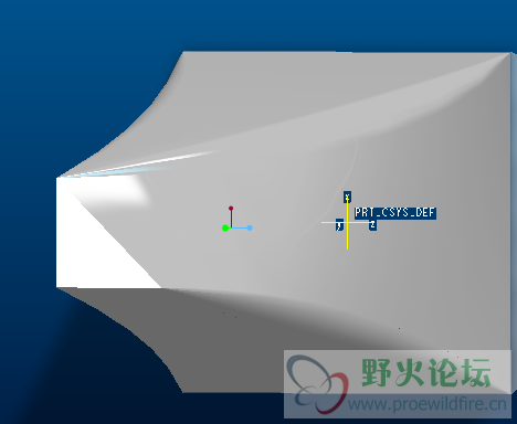

我刚学习PROE,有一些不太明白,根据练习画了这3个截面,起点也设置完了,但是提示我图元数不等,点不了对号。按图形我把三角形打断了,得到三角形起点,把中间的方框也打断了,得到他的起点,最后一个也是。但是由于中间的图形带圆弧,顶点数肯定不同,求帮忙
我上传不了图片,总提示我无效的图片文件,我也不知道论坛怎么回事。只能上传ZIP了

你三个图的节点要相等。没有的就加上去。

下载的压缩文件打不开,你每个面的图元数不相等造成的!确认下每个截面,看哪个截面少了,然后在少了的截面上
添加“混合顶点”!操作方法,在少了的截面上选个打断的点  鼠标点取  按鼠标右键不放   出现下拉菜单 混合顶点~!或菜单 草绘 特征工具 混合顶点。注意:1,圆弧要算2个点; 2,起点不可以做混合顶点。我也是新手,仅供参考!

加混合起点就可以了

中间打断的混合有贱头的那个点不能加混合起点
因为那个是起点,三角形需要加五个起点,其中两个点加一个,一个点加三个,在点上面会出现一个圈和三个圈,加一个混合点多一个圈,,,,,,,,,,,,,,

OOXX看一下

那个是混合顶点,四边混合三边嘛,上面三边的,先点击其中一个点,然后点草绘菜单,找到混合顶点
、这样就可以混了
