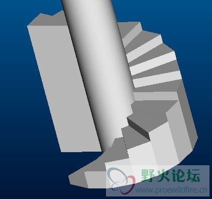

画了一天都没画出来!
图不是我想要的,要把第二节楼梯地下部分去掉!
要每节楼梯都是第一节楼梯那么厚!
用轴阵列只能化成这样!
想要的样子是像我们走的那中旋转楼梯!

用尺寸阵列,不要用轴。。。。阵列是要连台阶拉伸时的草绘平面一起阵列

 楼主| 发表于 2008-6-30 21:59 | 显示全部楼层
连同草绘平面一起阵列?
我这个还不会!
版主说的清楚点!
选上草绘平面和那个台阶后就不能用阵列命令了!

参考尺寸阵列加可变尺寸选项

这个也可以先用“包络”做出一条曲线,然后再阵列时选沿曲线

 楼主| 发表于 2008-7-1 09:04 | 显示全部楼层
谢谢各位,画出来了,呵呵
但是六楼的那位说的沿曲线阵列还不会!
指点下,呵呵!

发表于 2008-7-1 18:35 | 显示全部楼层
在曲线上做点,点做参照
