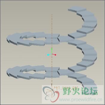

发表于 2008-1-4 12:57 | 显示全部楼层 |阅读模式
希望画个分层的楼梯,可是不知道为什么下面都连起来了。
[ 本帖最后由 lxch 于 2008-1-4 14:55 编辑 ]

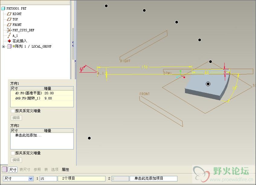

原帖由 xfange 于 2008-1-4 13:49 发表
你少了一个尺寸,底边不要约束在线上,标一个0的尺寸
