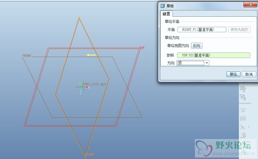

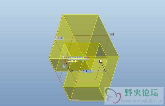

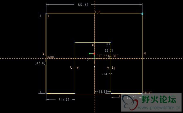

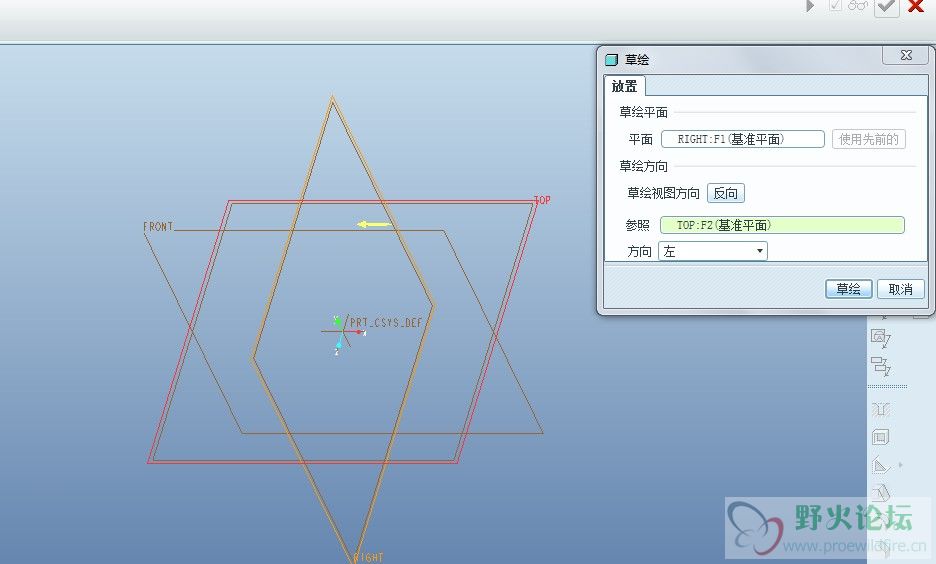

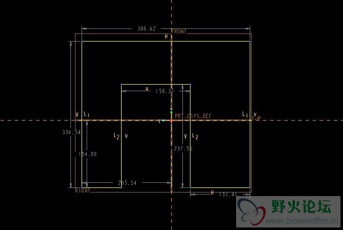

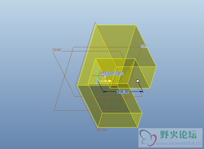

一样的拉伸,第二次我留意教程上,选择RIGHT作为草绘平面时,把参照的TOP平面的方向改为顶部!其他全部和第一次一样! 4.jpg 5.jpg 6.jpg
最后那个图,是我希望得到的结果!我原本看教程没注意,没有选择顶部,结果出来的图旋转了-90°!可问题是我如果选择FRONT作为草绘平面,其他默认,得到的图就没有旋转了!
1草绘里参照平面的方向是什么意思?为什么选择FORNT面其他默认,就能得到我希望的图!可选择right面,其他默认,图形就好像转了-90°?

你仔细看那个平面好像都是两层的,黄色的是正面,当你定义方向的时候都指的黄色那一面

  我想这是一个很多新同学都会遇到的问题吧。请按照我的问题思考。
问题:
  假如我给你一张白纸,要求你在上面画一个截面。你会把白纸怎样摆放后才开始绘画?会让其中一条边面向自己的左、右、上或者下么?如果白纸的正面是脏的,背面是干净的,你会把白纸翻过来画么?
解答:
  草绘设置里需要三个要素——草绘平面、草绘方向和参照。就好比白纸要放平,使用干净的一面,放正白纸。
  这里好像并没有讲三个基准面的问题,而是讲了草绘设置的问题。其实你的问题就归结为草绘设置的问题。在PROE里,她一开始展现给我们的就是一个三维空间。我们是从这个三维空间里抽取了参考来形成草绘的。与其它一些三维建模软件多少有些差别。

你仔细看看你 放置 栏里最后那个方向,一个是左,一个是顶,当然要旋转90°啦。

这个事摆放问题,三维空间再仔细想想你就会明白的。第一个你是吧投票作为左边来草会的,然后你在三维图里面把top作为左边去看图,你就会明白问题了。

1、proe默认的基准平面有正反两个面,黄颜色的为正面,颜色梢浅的一面为反面
2、放置菜单有两个选项:草绘平面、参照;草绘平面默认正面朝向自己,参照面默认正面(黄色的面)朝向选择的方向(顶或其他面)。
试一下吧

你的问题一般是初学者都会遇到的问题,
基准平面都有正反两个面,黄色显示的是正面,黑色显示的就是反面。
这就好比一张纸,它有两面一样的道理。当你要再纸上绘图的时候,你就需要找正方向,哪边是左,哪边是右,哪边是上(顶),哪边是下(底)一样的道理。
当你选择在基准面上绘制草图的时候也是一样的道理。
