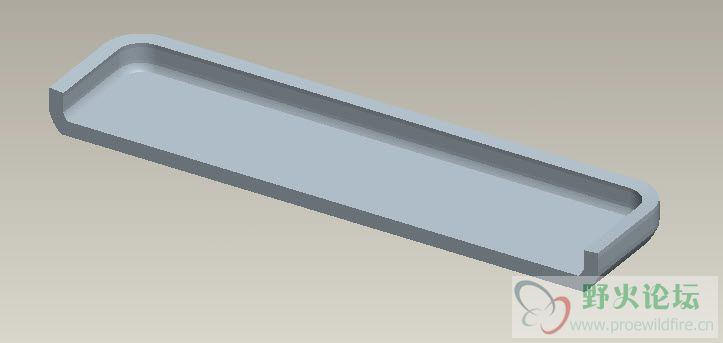

[求助] 重奖.........这个曲面为何向内偏移不了3.00mm?

角度或者R角太小了,肯定不让偏移的!比较赞成楼上说的改曲率,就像改变精度一样!

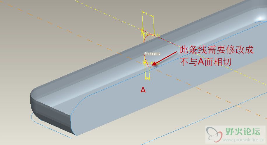

发表于 2012-7-20 15:22 | 显示全部楼层
看看是不是这样子
[ 本帖最后由 allenguowei 于 2012-7-20 15:27 编辑 ]

发表于 2012-7-20 15:40 | 显示全部楼层
先 移除掉 较小的圆角 偏移完成后 再倒角

一定要用那个方法做吗?你改用一个方法做,这个盒子一样能出来的啊!
