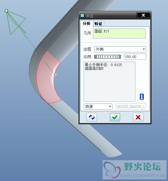

.这盒子的曲面为何向内偏移不了3.00mm?而且连1.00mm都偏移不了!PRT和图片我上传了。望大家一起来讨论和解决!

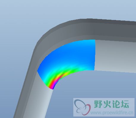

发表于 2011-10-1 00:08 | 显示全部楼层
请参考附图的曲面分析。
经分析,你用边界混合命令所生成的曲面最大曲率约1.4705,最小半径0.6125。
试想一下,你想要在球半径 为0.6125的球面上往内偏移3会是什么结果?

发表于 2011-10-3 15:05 | 显示全部楼层
内偏距离不能大于半径或长度

我把圆锥弧(椭圆弧)曲率改成0.6是最大也就1.07多请教2楼如何决绝!

发表于 2011-10-14 10:38 | 显示全部楼层
原帖由 slans 于 2011-10-3 15:05 发表
内偏距离不能大于半径或长度
同意这个观点
