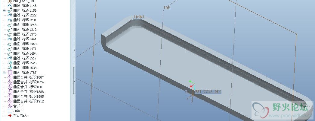

[求助] 重奖.........这个曲面为何向内偏移不了3.00mm?

那几片曲面连接的部位也很容易出问题,最好是能相切,偏移成功的可能性就大多了

正解,大于那就交错了……

拉成这个样。

楼主你是不是非得那样做壳?如果是的话,你可以试下这种方法:先忽略那个不能偏移的角面;把其他的面向内偏移2MM,然后在偏移面上架线作面把角面补回来;再在盒口处作一个填充面把三个面封闭起来;合并三个面再实体化就可以了。

楼主,你这个问题我帮你解决了,只是我做好了,不知道怎么上传,你做那一步的时候不要做曲面,只直做变截面扫苗就可以偏移动3mm.如果有需要加我QQ180001354,我发给你
