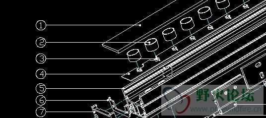

分解视图时怎么选到好几个特征一起移动?
如图:2号圆柱有几十个,我要把他们全部一起移动能做到吗  难度要我一个一个来啊
286
380

你按住ctrl键把圆柱全部拾取拖动!

将需要一起移动的元件全部选取一次性移动 貌似只有这个办法

在3D状态下作好爆炸图,选零件的时候试过在模型树里选吗?按住shift键,100个没问题呀

不行啊  选中一个的时候按CTRL 我一移动鼠标就会移动我选的第1个  其他不动

模型树选到多个也只能移动一个啊  还有就是我要移动到精确位置的话怎么做啊 比如移动距离就是50 要自己输入
