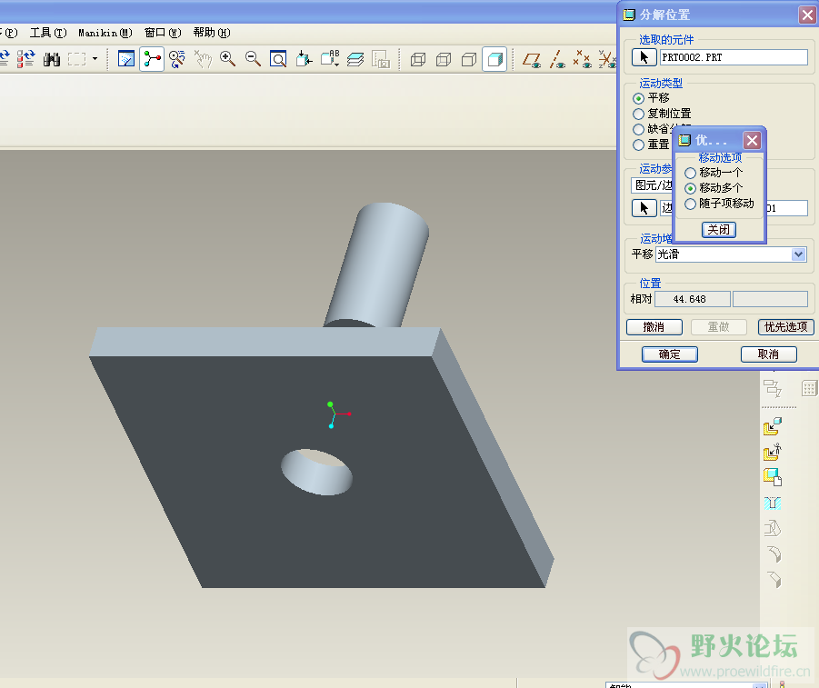

分解是能不能一次移动多个物体  如螺栓 多的时候 一个一个移太崩溃了。。。

当然可以的,在优先选项里看

可以,在移动选项  选择  移动多个就可以了.

截个图片看看
