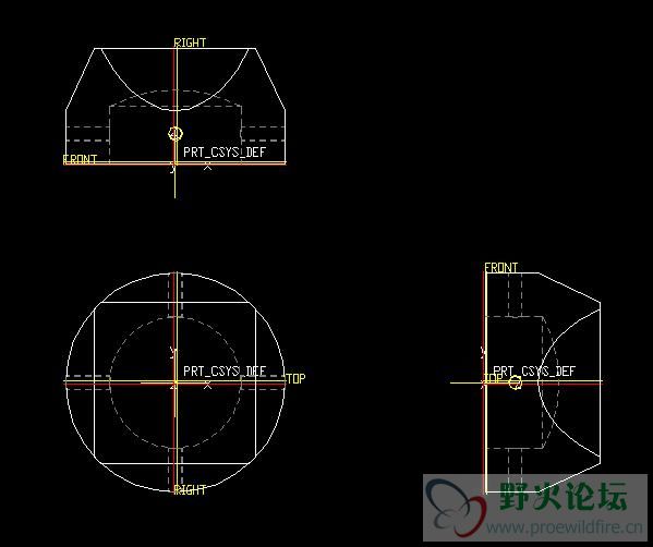

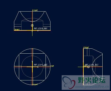

PROE转换成CAD,图形变小,测量比例因子变大,怎么样可以使图形不变化呢?
就是转化后不用放大实际尺寸和标注的尺寸一样!
还有就是工程图中看不到的地方怎么改可以变成虚线的啊?
各位大虾.请帮帮忙!~~~

发表于 2007-12-10 20:42 | 显示全部楼层
看看下面的:
Proe工程图转成1:1CAD的图办法
http://www.proewildfire.cn/thread-227-1-1.html
显示隐藏线就可以了,打印出来就是虚线的

发表于 2007-12-11 13:55 | 显示全部楼层
你说的转虚线问题~你保存后在CAD那调人就直接成虚线了~问题不大~不需要修改~~比例因子的不知道你在pro中的比例是多少~我一般是1:1~不会出现这个问题~你最好先看看第3张图片所示的~scale是不是为1
