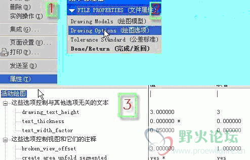

野火2.0(在2001一样的)
1.在工程图中:文件--属性--绘图选项?设置好后,存成扩展名为dtl到任何目录,详见如图示位置设置。(包括单位改成公制mm的。)
2.在启始目录的配置文件config.pro加如下两项:
default_draw_scale值设1
drawing_setup_file指定第一步*.dtl存放路径。(如我的是:D:\Proe_wildfire\fang.dtl)
发表于 2007-10-29 08:38 | 显示全部楼层

还有这种方法,我的解决方法是:把在安装目录:\Program Files\proeWildfire 3.0\text下的三个文件prodesign.dtl、prodetail.dtl、prodiagram.dtl有写字板打下将里面的
drawing_units 值INCH改成MM。

 楼主| 发表于 2007-11-3 12:16 | 显示全部楼层
回复 6# 的帖子
可以在你的电脑里搜索下,这样比较快

不行我试了
