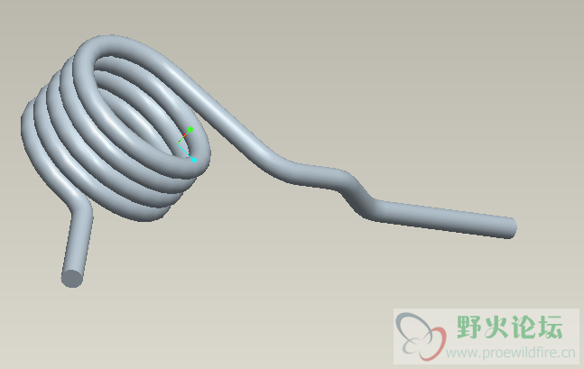

[求助] 这种弹簧用PROE怎么画啊?(更新说明了一下,上了画好的截图)

而且按图中,总圈数是5圈,而不是4.5圈

 楼主| 发表于 2011-4-15 22:43 | 显示全部楼层
原帖由 寻求 于 2011-4-15 21:14 发表
你上面那图应该是在CAD里面画的,所以可以这样画,但与实物是不合的,按PROE的画法才比较合适,个人认为
最上面的图是CAD画的,的确,我一看到这个图就有点晕了。。。。。
我一开始画了两三个小时都搞不出来,同事用UG搞的也只是像而已。今天就画了出来,不过这弹簧有点不正常,截图就在7L,文件有四百多K想要的就留下邮箱吧。
LS有人说这是五圈了,一开始,我也是这样想的,我新在现在的公司上班不好一下就问啊头,所以自己想了一下,这个是有可能的,就想下想的,觉得4.5圈是可以的,下面我截了一个图,这个图应该可以数清是几圈的了

这有什么好讨论的、螺旋扫描撒

螺旋+扫描=搞定

 楼主| 发表于 2011-4-16 13:04 | 显示全部楼层
LS的,你的出一下二维的图,跟我的比一下,我在一楼更新了一下图纸了

螺旋扫描的,可惜我没装proe,不然我发给你看

用可变截面扫描做
