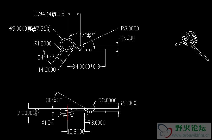

如图,注意下平那里是平的

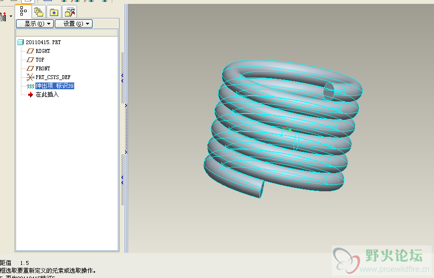

主要是,4.5圈的弹簧,1.5的线径,那个高度才7.5啊。
看到很多人说,就用螺旋加扫描就可以了。那我上个我画好的图,你们看看,可不可以,PRT有410K传不了。
就截个PRT出的二维大家看看。用螺旋扫描我画不了

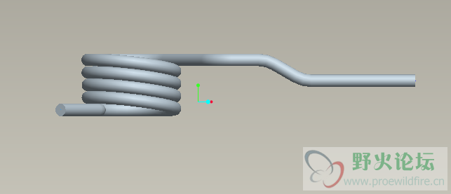

有人说,这是5圈,那我在12L,更新了一下我用PROE画的截图,大家应该可以数一下那确是4.5圈
要只是螺旋扫描我就不用问了

螺旋扫描我试了不行啊。 偏不了,我一开始也以 为可以,难道是我水平不够
我今天就想一个办法画了线再扫描,应该可以了,顺道上一下图
文件才185K也传不上啊
上个图吧
[ 本帖最后由 lovewsk 于 2011-4-15 12:56 编辑 ]

额....你那图弹簧外拉伸出来了的吗?

你上面那图应该是在CAD里面画的,所以可以这样画,但与实物是不合的,按PROE的画法才比较合适,个人认为
