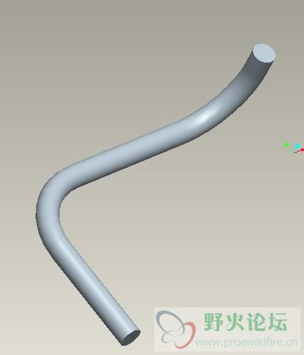

我想画一条线,然后通过扫描画成图片里的样子
我只只会在一个平面内画,请大家指点一下

发表于 2008-5-31 09:18 | 显示全部楼层
可以是两个草绘拼起来的~~~~~~
PROE 高级特征管道的做法演示教程
http://www.proewildfire.cn/thread-126-1-1.html

发表于 2008-5-31 09:21 | 显示全部楼层
人家要扫描。。。你给管道。。。。。

发表于 2008-5-31 09:28 | 显示全部楼层
原帖由 dwdqbt 于 2008-5-31 09:21 发表
人家要扫描。。。你给管道。。。。。
可以把点做出来再连线,是有点偏题

发表于 2008-5-31 09:30 | 显示全部楼层
用合并,或是做方程吧。不过方程这东东难搞,只有想不到,没有做不到。

 楼主| 发表于 2008-5-31 09:38 | 显示全部楼层
原帖由 massjet520 于 2008-5-31 09:30 发表
合并怎么操作,可以说一下吗
最好详细一点,我比较菜

发表于 2008-5-31 09:52 | 显示全部楼层
2楼说的与俺的做法一样,俺平常也遇到这样的东西就是这样做的

 楼主| 发表于 2008-5-31 10:03 | 显示全部楼层
谢谢大家,
我按二楼的方法画的
