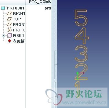

发表于 2010-9-25 16:25 | 显示全部楼层
搞定收工

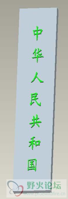

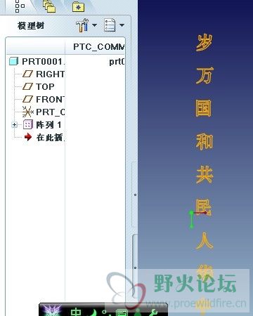

发表于 2010-10-11 16:49 | 显示全部楼层
字符串阵列
china.jpg 主要用函数EXTRACT,先设置字符串变量STRING ,变量的内容就是你需要的文字。不过,感叹号不能一起出来
china.prt.part1.rar
94.73 KB, 下载次数: 10
china.prt.part2.rar
45.46 KB, 下载次数: 10
