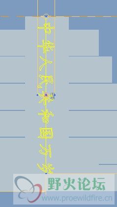

请教一下如何在平面垂直草绘汉字?
举例:
中
华
人
民
共
和
国
万
岁

发表于 2010-9-23 13:07 | 显示全部楼层
到草绘那里找到绘汉字的那个命令,注意汉字的字体一定要选择chfntk,要不有的字体拉伸不出来

 楼主| 发表于 2010-9-23 14:09 | 显示全部楼层
文字是垂直于水平线的吗 还是垂直于竖直线的?
74
 楼主| 发表于 2010-9-23 14:11 | 显示全部楼层
下图NO的

发表于 2010-9-23 17:34 | 显示全部楼层
菜单栏里的编辑——投影。这样就可以的

 楼主| 发表于 2010-9-24 10:34 | 显示全部楼层
在下想要每个汉字均垂直于水平线的效果而不是和水平线成90度角也,如下:
中
华
人
民
共
和
国
万
岁
74
 楼主| 发表于 2010-9-24 10:35 | 显示全部楼层
烦请哪位大家指教一下
发表于 2010-9-25 09:08 | 显示全部楼层
说实话,这个好像只能一个一个来了,Proe里面还没看到能够垂直草绘汉字的
