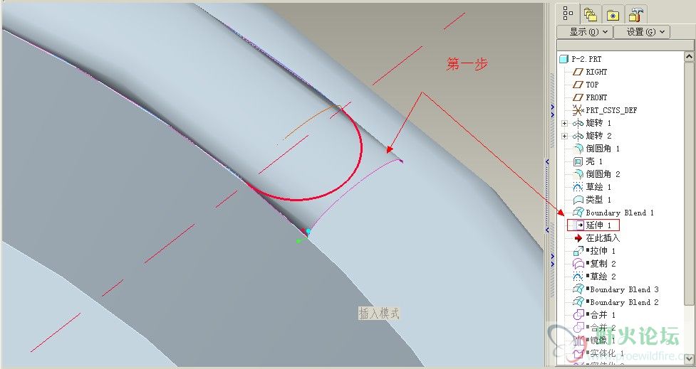

发表于 2010-7-22 09:01 | 显示全部楼层
刚才做了些图片,对楼主应该有用

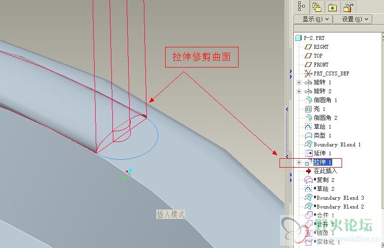

发表于 2010-7-22 09:03 | 显示全部楼层
刚才做了些图片,对楼主应该有用
详见附件

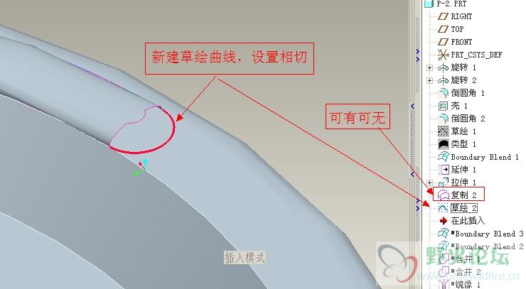

刚才做了些图片,对楼主应该有用
详见附件

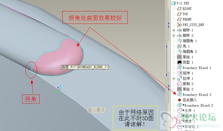

刚才做了些图片,对楼主应该有用
详见附件
