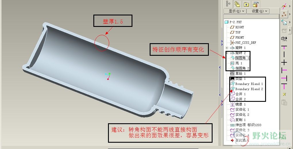

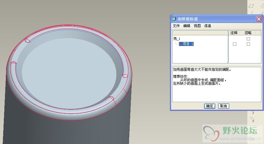

如题,我抽壳的时候显示
来PRT  我用的是3.0的  求大侠指点
[ 本帖最后由 shenyanglong 于 2010-7-19 22:08 编辑 ]

发表于 2010-7-19 21:54 | 显示全部楼层
用3.0改了下特征顺序。
详见附件

 楼主| 发表于 2010-7-19 22:16 | 显示全部楼层
然后我尝试先抽壳在做那个曲面 结果曲面出问题不能实体化了(我是在以前的基础上改的  没重画)表现为:那两条突出的小圆是拿曲面做成在实体化的,我做好一边的在实体化在镜像到另外一边,结果修改后镜像的那边可以实体化,而被镜像的居然不能实体化了 请问什么原因
这是我修改后的

发表于 2010-7-21 17:56 | 显示全部楼层
用3.0改了下特征顺序。
详见附件

 楼主| 发表于 2010-7-21 19:05 | 显示全部楼层
谢谢楼上的大侠!请问转角构面不拿两线直接构面 应该怎么做?
