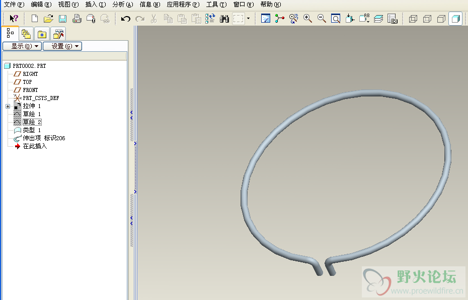

[求助] 这个零件怎么才能简单画出来(有图)

用二次投影做一条3D曲线扫描就可以了

原帖由 huiwang888 于 2010-7-10 15:50 发表
用二次投影做一条3D曲线扫描就可以了
二次投影怎样做
57
发表于 2010-7-16 16:48 | 显示全部楼层
我也是用两次投影生成一条空间曲线再用扫描完成造型的。可能不是最简单。请指点。
发表于 2010-7-17 11:27 | 显示全部楼层
先把中间大的圆环扫描出来,然后在两头出旋转90度,向下部分拉伸下就OK了
