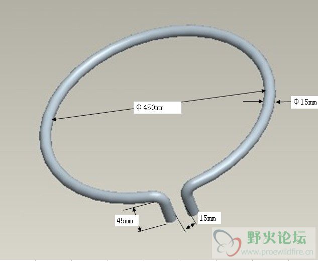

[求助] 这个零件怎么才能简单画出来(有图)

扫描。。 个人觉得可能简单点
发表于 2010-7-3 20:25 | 显示全部楼层
个人感觉可以用多个扫面实现

先扫描再折弯  或者直接扫描

一个扫描搞定

做了一下,一次扫出的尺寸不对,还是老方法:旋转,旋转,拉伸,镜像
这样比较精确
