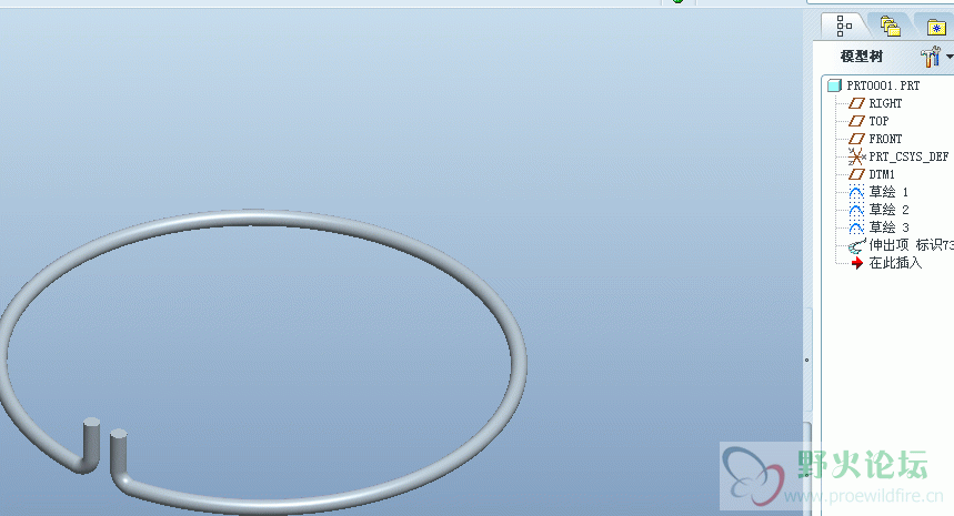

做了一个不知道是否符合要求,是否是比较简单的做法,大家探讨一下。

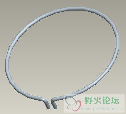

发表于 2010-7-9 18:44 | 显示全部楼层
这个是稍微有些复杂点, 所用的方法是扫描,最重要的是扫描轨迹的确定,因为扫描轨迹线是一个空间的曲线,不在同一个平面内,所以要对这个轨迹进行简化,也就是说,把轨迹分成在不同平面内的几段,然后利用相交把各个平面的分段轨迹线连成一个整体,然后扫描。OK!

发表于 2010-7-9 19:53 | 显示全部楼层
扫描搞定,就是在你做轨迹的时候自己注意点

发表于 2010-7-9 19:58 | 显示全部楼层
一次扫描可以搞定

发表于 2010-7-9 20:24 | 显示全部楼层
我觉得扫描还是很快的。。。。。。只要把握好曲线的尺寸就行了。   我做的是,大圆尺寸465      下边那个缺口是距离60       那个小圆弧的尺寸是这个         在之后就是扫描。。。

发表于 2010-7-10 01:23 | 显示全部楼层
这样做比较简单

发表于 2010-7-10 09:29 | 显示全部楼层
我个人觉得还是扫描简单一点,确定一个平面做好大的圆圈(即扫描轨迹),然后垂直的平面上做相切的圆弧和直线。然后“插入”底下的扫描功能,选取轨迹线依次连接,按照自己的轨迹线确定截面方向。就可以了
