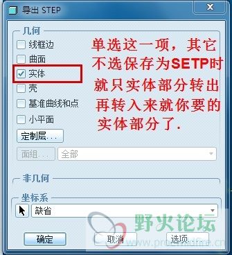

发表于 2010-6-18 17:06 | 显示全部楼层
最简单的方法是另存SETP,再转入来.
