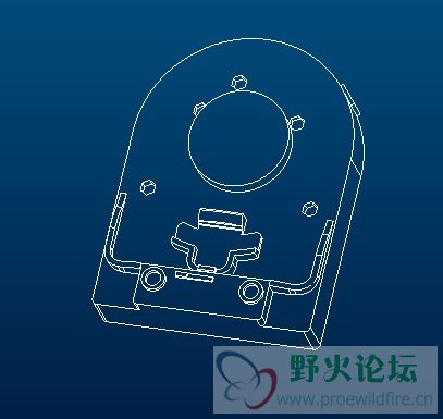

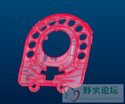

粉红色是个零件(但它是个曲面),现在我只想要白色线部分,但客户发过来是这样的,我该怎么删掉粉红色零件????很急
请看附图。

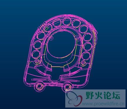

非常感谢你们的解答,根据yongsong的思路,其实一样,我做了一遍。由于我的这个零件曲面太多,不好一个一个选择,所以我先将实体影藏,然后在进行删除。————OK.

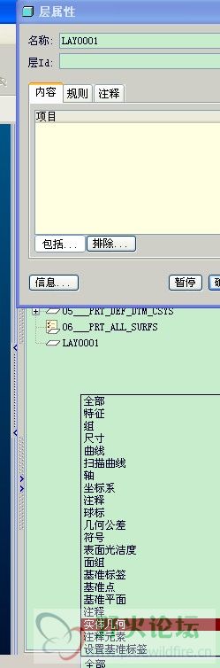

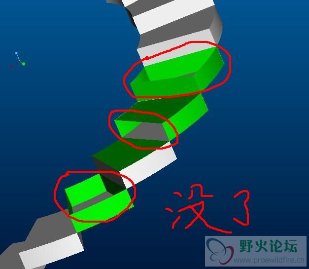

发表于 2010-6-12 10:02 | 显示全部楼层
新建一个层,可以把曲面隐藏的
367
480

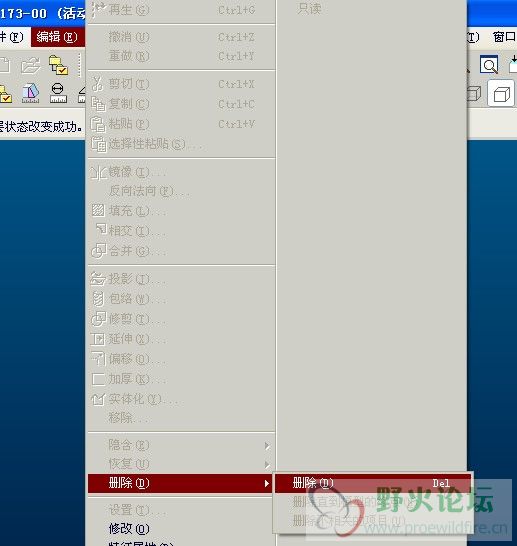

发表于 2010-6-12 11:00 | 显示全部楼层
如图
367
480

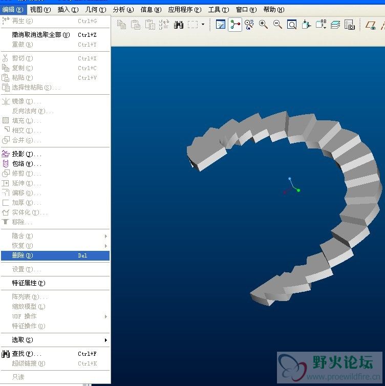

发表于 2010-6-12 11:02 | 显示全部楼层
然后
367
480

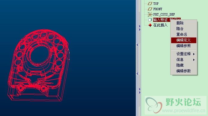

发表于 2010-6-12 11:03 | 显示全部楼层
然后点选你要删除的曲面就可以了
367
480

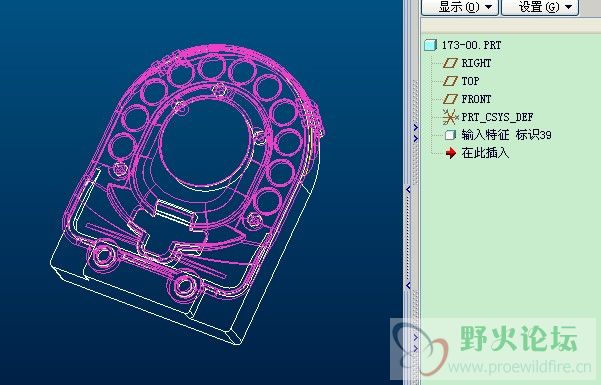

发表于 2010-6-12 11:09 | 显示全部楼层
看这个面没了
