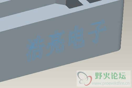

在做字体拉伸时总是会有相交出线的情况,所以无法拉伸
求高手帮助

换个字体就可以了,这个是无法避免的,因为ProE在与Windows字体兼容方面还不是特别到位

proe 文字特征创建视频教程(截面不完整解决方法)
http://www.proewildfire.cn/thread-2918-1-1.html
看看这个贴子,也许会对你有所帮助,proe里很多字体都会有相交的情况,这种方法基本上可以解决

字体有相交的地方
