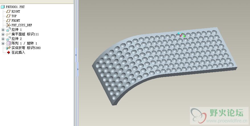

1,既在“高级”之列,其“功能”大多是属于少用而较特别的。在某些特定的场合需要用到此功能。
      例如:将某个曲面展平后再在平面上做特征,然后再拆弯。
2,附加一个运用“展平面组”的实例,请参见:
     【会用展平面组的吗】,
      http://www.proewildfire.cn/redir ... 5&goto=lastpost 。
    (所举的此例,主要请看 4# 的内容。但是该示例做的是自动展开,只是展开了简单面组,未涉及辅助和手工来展平复杂面组)。
      以上,谨供请参考。

发表于 2010-4-22 11:35 | 显示全部楼层
用展平面组作的 看了也许会明白些

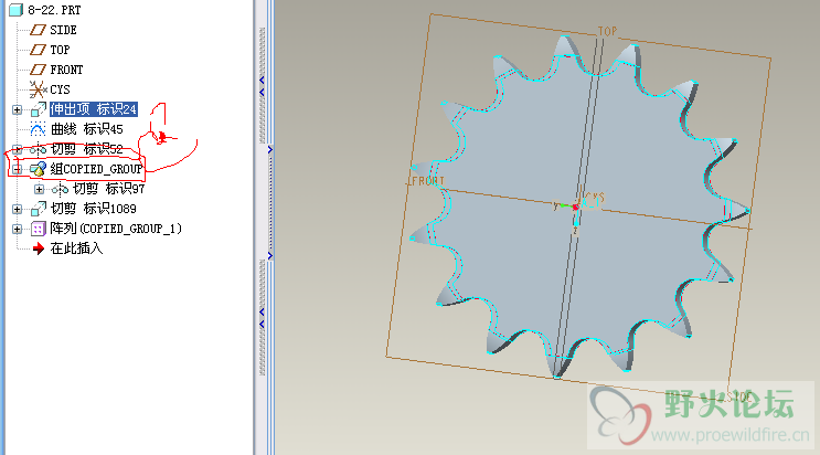

 楼主| 发表于 2010-4-22 11:36 | 显示全部楼层
图上的那个组是什么意思?

 楼主| 发表于 2010-4-22 11:38 | 显示全部楼层
原帖由 神还是个孩子 于 2010-4-22 11:35 发表
用展平面组作的 看了也许会明白些
非常感谢,明白你的意思了。
