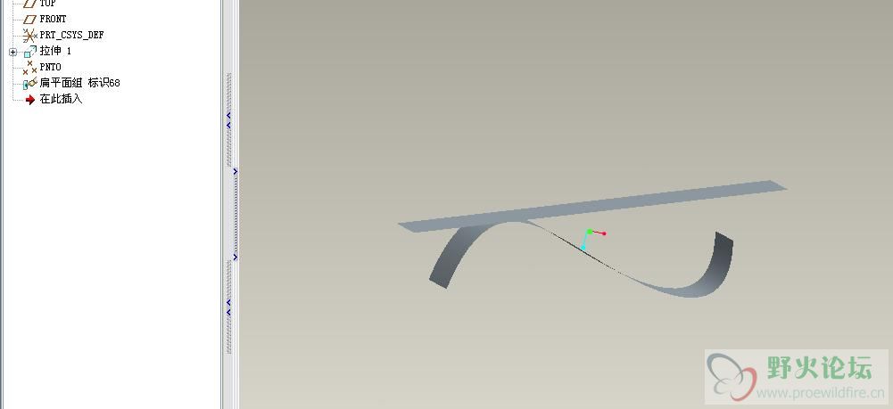

发表于 2008-3-6 09:10 | 显示全部楼层
不知道看这样的操作可以了没
[ 本帖最后由 zhanglili167 于 2008-3-6 09:11 编辑 ]
zhanpingmianzu.prt.zip
34.73 KB, 下载次数: 181

 楼主| 发表于 2008-3-7 22:09 | 显示全部楼层
你用的是自动展开,这个只能展开简单面组,我想问的是辅助和手工来展平复杂面组,不过还是谢谢你,等待高手ing。。。。
